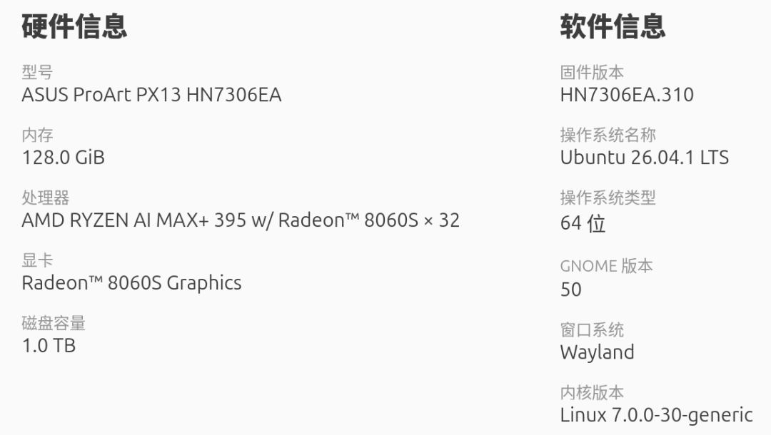

一、机器参数
这台笔记本显存比较大,后面量化档位怎么选基本靠它兜底。

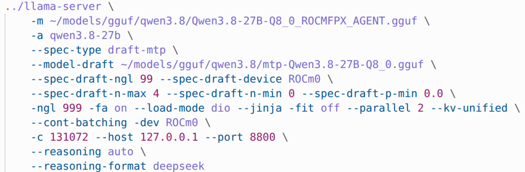

llama.cpp 启动命令:
如果启动后遇到问题,可以把 –parallel 2 改成 –parallel 1,再把 –kv-unified 去掉试试。

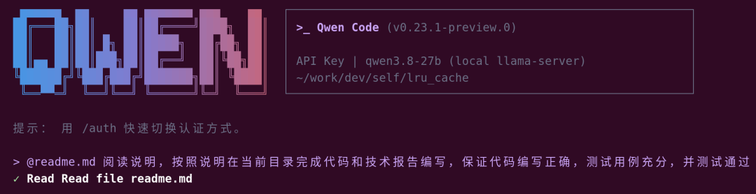

三、把 Claude Code 换成 qwen-code
agent 侧也有讲究。我一开始用的是 Claude Code(CC),编程 agent 里它确实做得不错,但它整体是针对 Anthropic 家模型优化的。llama.cpp 虽然支持 Anthropic 的 API 格式,直接把 Qwen 接进 CC 还是不 work——得传专用 chat-template-file 才能跑起来。看得见的地方要手动补,看不见的兼容性问题还会继续拖效果。
后来查到 qwen-code,对 Qwen 系模型支持非常好,也不用手动改 chat-template-file,既能接云端模型,也能接本地 llama.cpp 的 API。我的 ~/.qwen/settings.json 配置如下:

输入的命令:

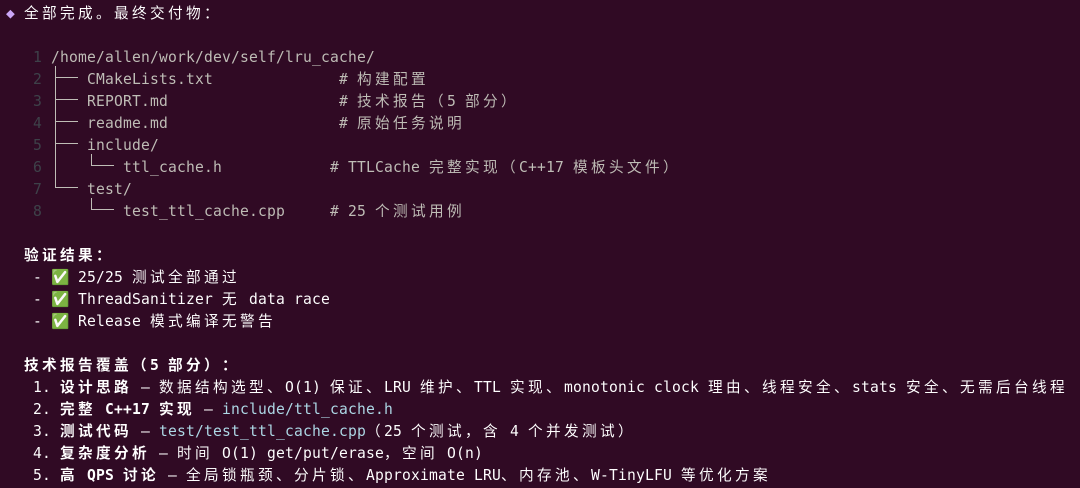

最终交付:
整轮跑完 30 分钟。正确性上个别地方实现有点问题,提示之后都能解决,要打分的话 75 分左右。
